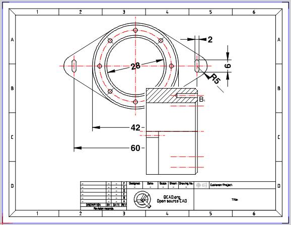

 Das Problem ist das ein Viewport keine eigene "Füllung" hat. Das bedeutet das in den meisten Fällen ein Viewport "durchsichtig" ist.
Dem kannst Du entgegenwirken indem Du im Model_Space ein gefülltes Rechteck in der geplanten Viewport Fläche zeichnest und dieses dann in den Hintergrund setzt (MB). Das gefüllte Rechteck sollte ein klein wenig größer sein als der geplante Viewport. Im Paper_Space sieht das Ganze dann ähnlich diesem Screenshot aus.
Wenn Du wie ich einen eigenen Layer für das gefüllte Rechteck verwendest (welchen ich gewöhnlich Canvas oder Leinwand nenne) dann kannst Du auch leicht mit unterschiedlichen Leinwand Farben experimentieren ...

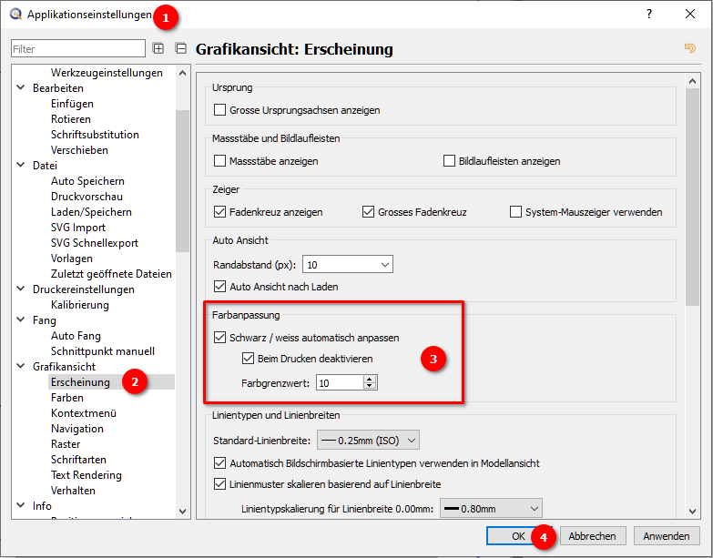

Das funktioniert bei mir mit allen Farben, nur nicht mit weiss! Egal ob ich Weiss vom Layer Leinwand übernehme oder Benutzerdefiniert weiss eintrage, das Ergebnis ist immer ein schwarz gefülltes Rechteck.Wenn Du wie ich einen eigenen Layer für das gefüllte Rechteck verwendest (welchen ich gewöhnlich Canvas oder Leinwand nenne) dann kannst Du auch leicht mit unterschiedlichen Leinwand Farben experimentieren ...
Gibt es hierzu vielleicht noch einen Tipp?

QCAD hat eine Funktion die Farbanpassung genannt ist. Diese Einstellung verhindert automatisch das schwarz auf schwarz und weiß auf weiß gezeichnet werden kann. Ein weißes Rechteck auf einen weißen Hintergrund wird automatisch auf schwarz umgestellt
Du kannst die Farbanpassung ausschalte oder auch andere Farben wählen. Hängt von Deinem Einsatzgebiet ab.
									Ich weiß nicht welche Hintergrundfarbe für den Model_Space bei Dir eingestellt ist aber ich vermute es ist weiß. Richtig?helm-elektroplan wrote: ↑Tue Jan 31, 2023 6:11 pmDas funktioniert bei mir mit allen Farben, nur nicht mit weiss! Egal ob ich Weiss vom Layer Leinwand übernehme oder Benutzerdefiniert weiss eintrage, das Ergebnis ist immer ein schwarz gefülltes Rechteck.
